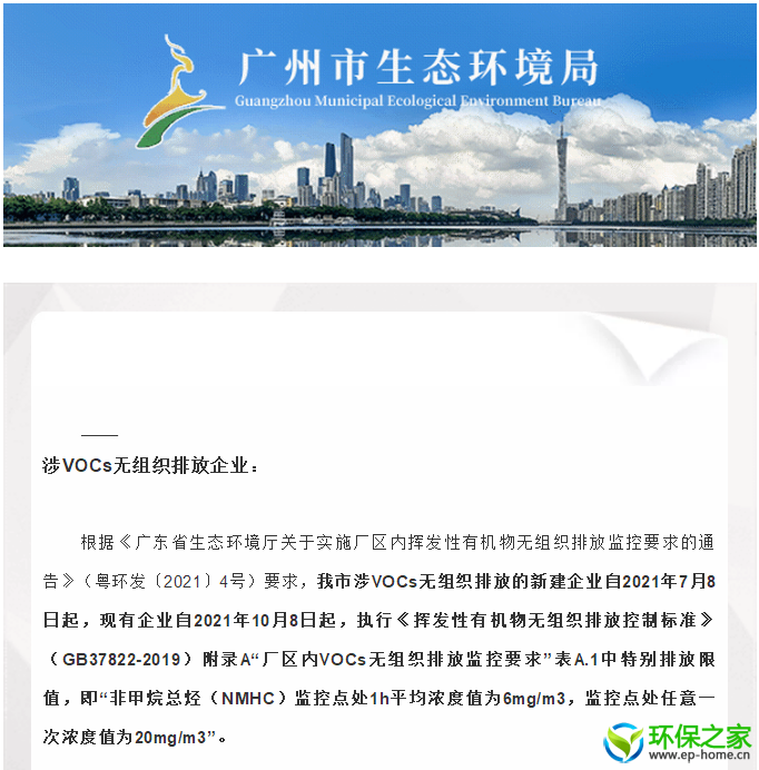

6月14日,广州生态环境发布一则《致我市涉VOCs无组织排放企业的一封信》,要求涉VOCs无组织排放的新建企业自2021年7月8日起,现有企业自2021年10月8日起,执行《挥发性有机物无组织排放控制标准》(GB37822-2019)附录A“厂区内VOCs无组织排放监控要求”表A.1中特别排放限值,即“非甲烷总烃(NMHC)监控点处1h平均浓度值为6mg/m3,监控点处任意一次浓度值为20mg/m3”。
前几日,即6月8日,广东省生态环境厅发布《关于实施厂区内挥发性有机物无组织排放监控要求的通告》,要求省内涉及VOCs无组织排放的新建企业自本通告施行之日起,现有企业自2021年10月8日起全面执行《挥发性有机物无组织排放控制标准》附录A“厂区内VOCs无组织排放监控要求”。企业厂区内VOCs无组织排放监控点浓度执行特别排放限值。

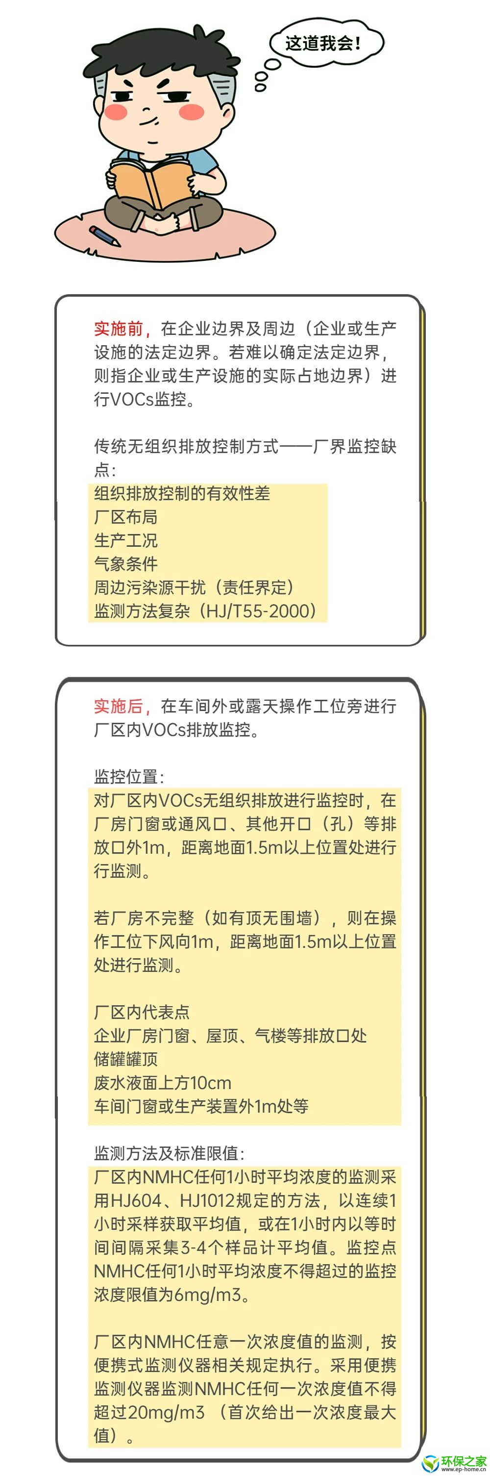

1、《挥发性有机物无组织排放控制标准》(GB37822-2019)附录A,表A.1厂内VOCs无组织排放限值,表头写的是VOCs,但表格里面“污染物项目”是“NMHC”,是否可以理解为这里的VOCs等同于NMHC?
2、《挥发性有机物无组织排放控制标准》(GB37822-2019)厂区内VOCs无组织排放进行监控时,在厂房门窗或通风口,其他开口(孔)等排放口处1米,距离地面1.5米以上位置处进行监测。这句话是否可以理解为“在现场布设监测点时,找到逸散到空气中VOCs最高浓度点位置,按照无组织规范进行布置点位,即“上风向参照点布设1个点,下风向监控点最少布设3个点?还是仅仅只需要在窗口或通风口、开口(孔)外布点,不需要分上下风向?
回复:
1、GB37822标准第3.1规定,挥发性有机物是指参与大气光化学反应的有机化合物,或者根据有关规定确定的有机化合物。在表示 VOCs 总体排放情况时,根据行业特征和环境管理要求,可采用总挥发性有机物(以 TVOC表示)、非甲烷总烃(以 NMHC 表示)作为污染物控制项目。因此,表A.1以NMHC作为厂区内VOCs无组织排放控制项目,但并不意味着该VOCs等同于NMHC。
2、厂区内VOCs无组织排放监测无需设置上风向参照点,厂内无组织监控点位的设置按第A.2.1执行,但GB37822标准对具体监控点位数量未作规定。
