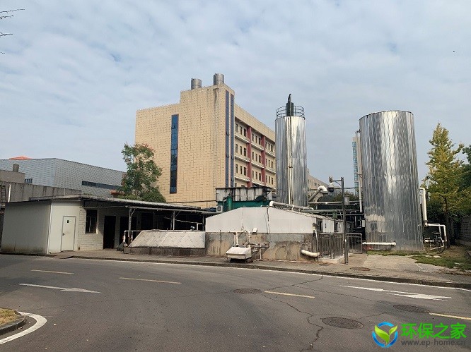

湖南天济草堂制药股份有限公司十分重视环境保护,在新基地建设的时候按照国家“三同时”制度的要求建设了一座污水处理站,用来处理生产过程中产生的废水。但是由于前期设计水质水量与实际水质水量有较大差距,加上部分设备不能正常工作,因此现有污水处理站处理出水不能达到相关设计标准要求。为此,湖南天济草堂制药股份有限公司决定对污水处理站进行改造,以期达到排放要求,我司承担项目改造工作,针对湖南天济草堂制药股份有限公司中成药制药废水处理改造工程施工方案,在施工组织、施工管理、劳动力组织、材料设备供应、施工工艺、进度计划、质量安全措施等方面作的总体规划,使工程合理、有效、高质量地完成。
项目名称:湖南天济草堂制药有限公司中成药制药废水处理改造工程
工程地址:湖南长沙
建设工期:90天
项目处理规模:污水处理能力为150m3/d

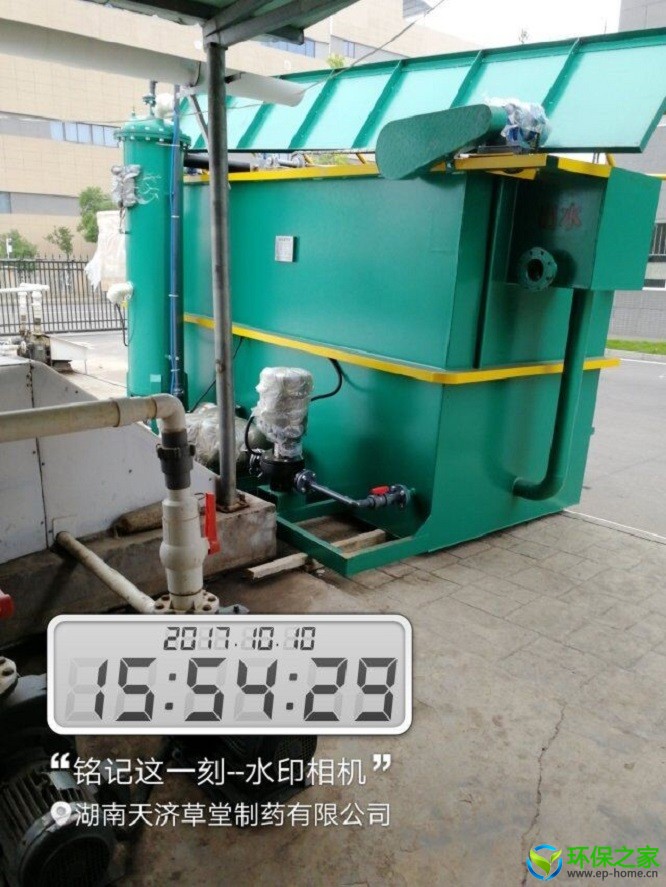

工程内容:(1)改造相关管路;(2)更换预处理气浮设备;(3)改造相关构筑物;(4)新建UASB厌氧塔;(5)更换曝气池内生物填料;(6)改造二沉池结构,新增斜板填料;(7)新增电磁流量计、在线pH计、在线DO仪、液位计等。(8)原设备进行检修并部分更换;(9)优化原加药系统;(10)新增PLC控制系统。

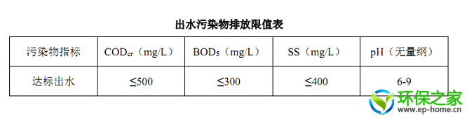

出水水质:稳定达到《污水综合排放标准》(GB8978-1996)三级排放标准。

(2)污水站的气浮设备设计不合理,致使后续生化处理系统进水负荷很高,这也是造成出水效果不理想的重要原因;

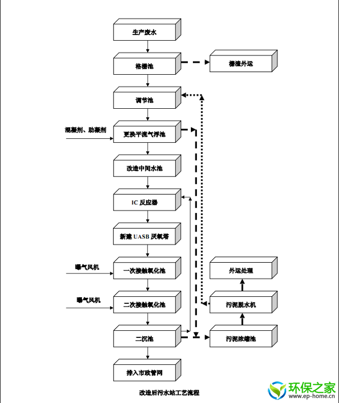

治理思路:根据对进水水质、水量以及目前处理系统主要问题的分析,原污水站处理工艺流程基本合理,从预处理和生化处理的负荷上面着手进行改造。
污水处理工艺选择:“气浮+UASBIC+接触氧化+斜管沉淀”的主体工艺
污水处理工艺流程:
