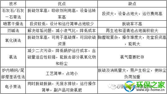

第三部分 锅炉企业的脱硫脱硝技术应用
锅炉企业的脱硫脱硝技术,在国内现有锅炉生产厂家中多以煤或煤气作为燃烧介质,对于燃煤锅炉,国内应用最成熟的工艺是FGD法(利用吸收剂或吸附剂去除烟气中的二氧化硫)脱硫技术,脱硝则以选择性催化还原法SCR技术为主。
FGD法技术对比
