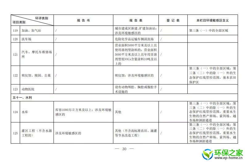

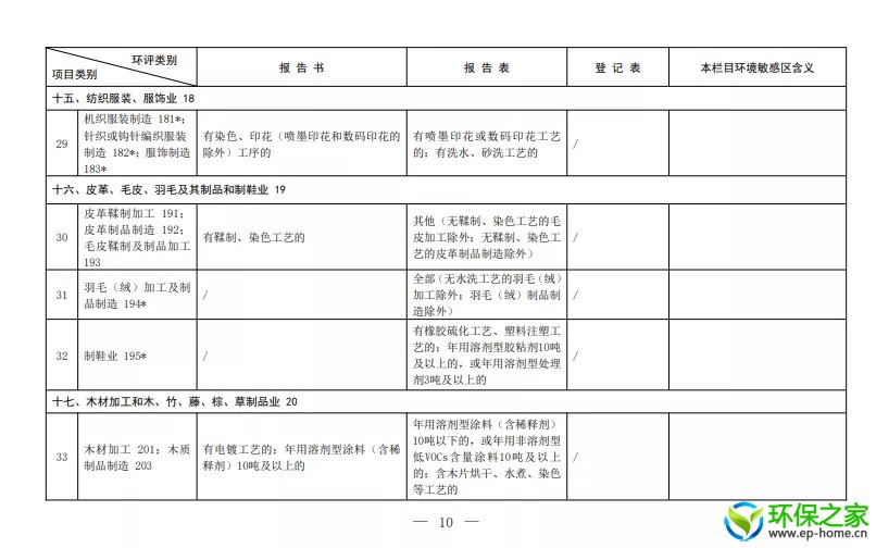

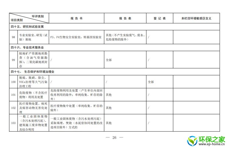

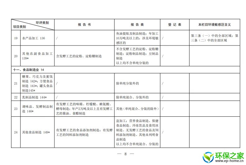

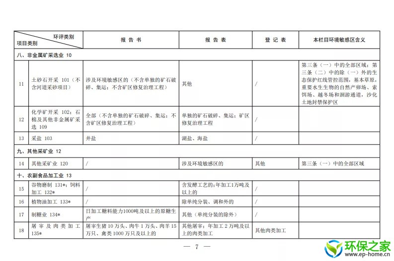

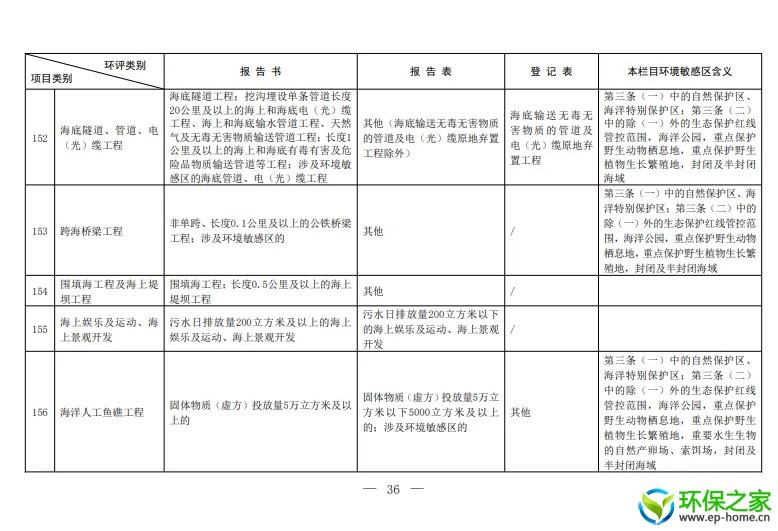

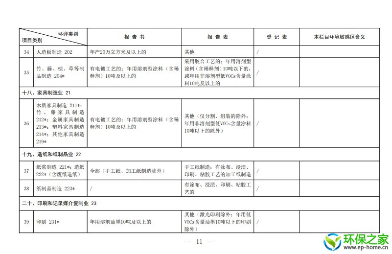

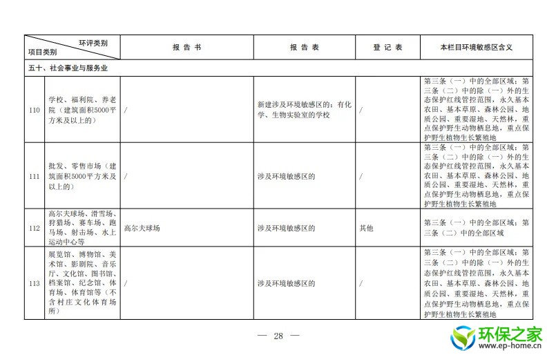

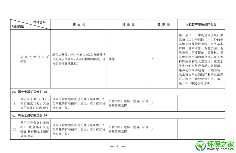

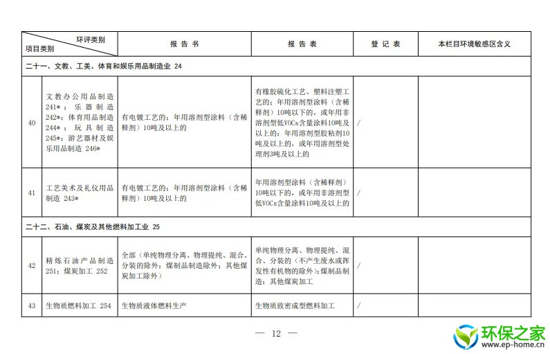

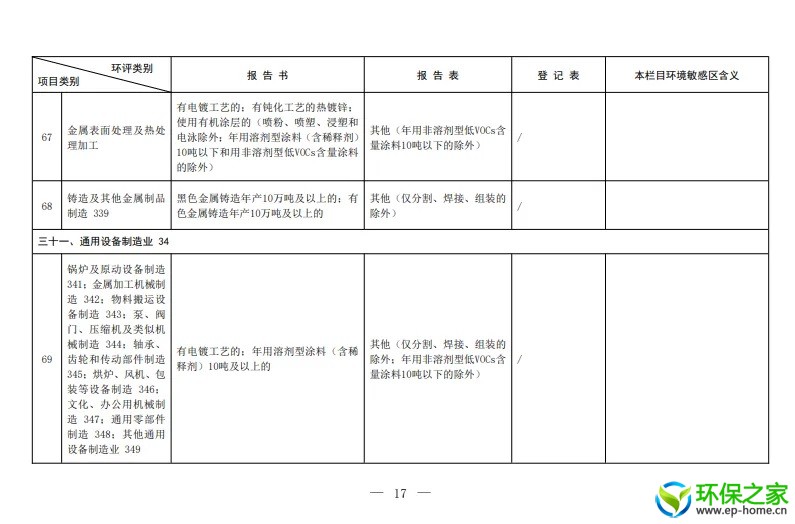

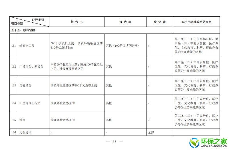

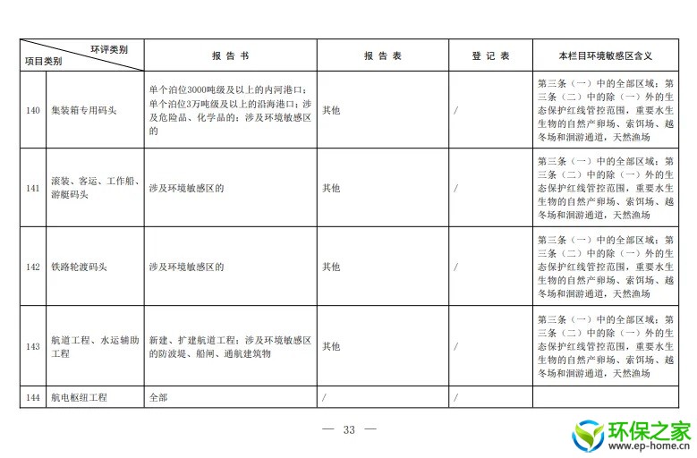

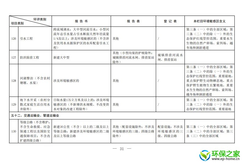

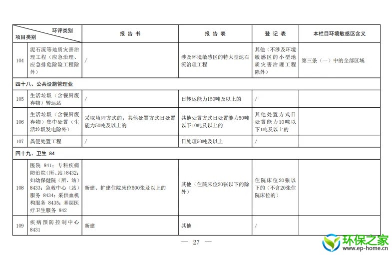

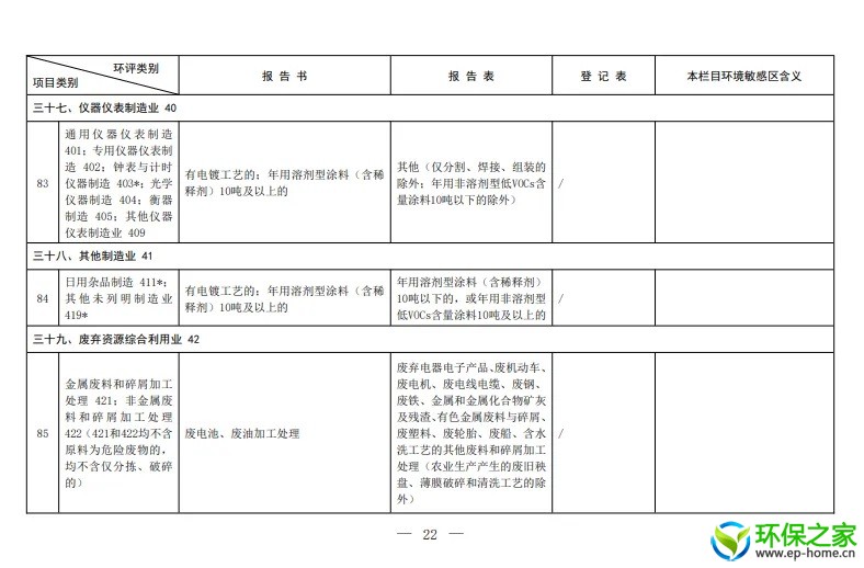

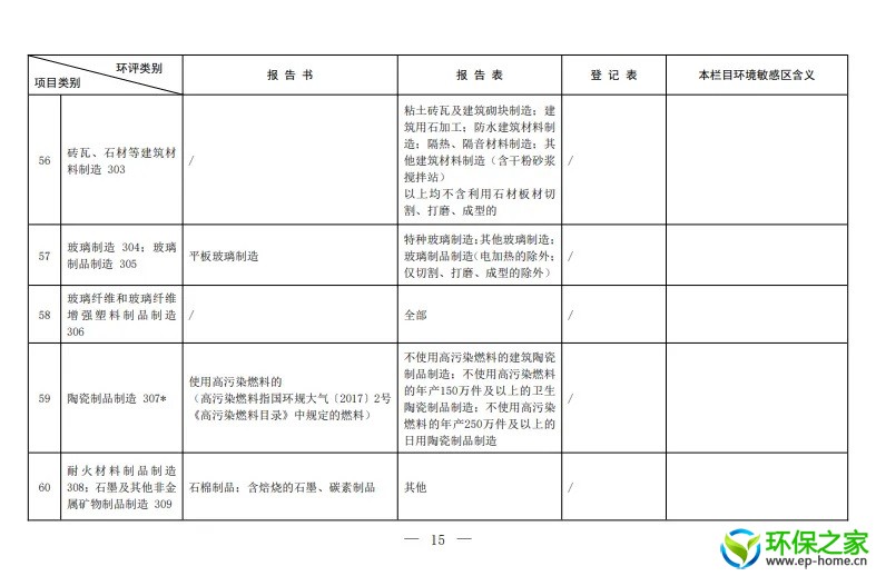

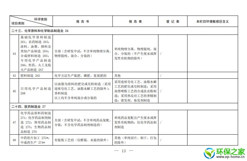

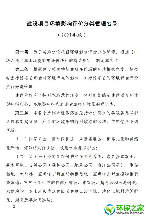

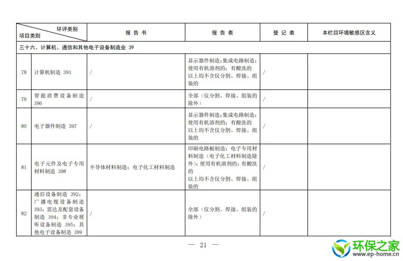

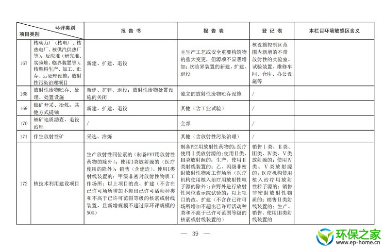

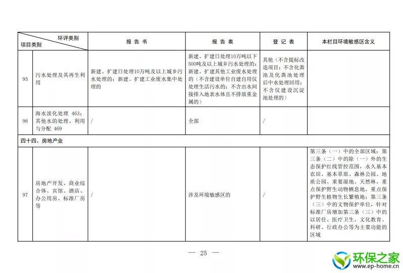

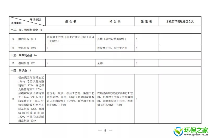

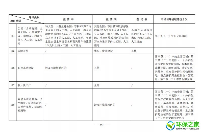

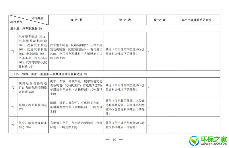

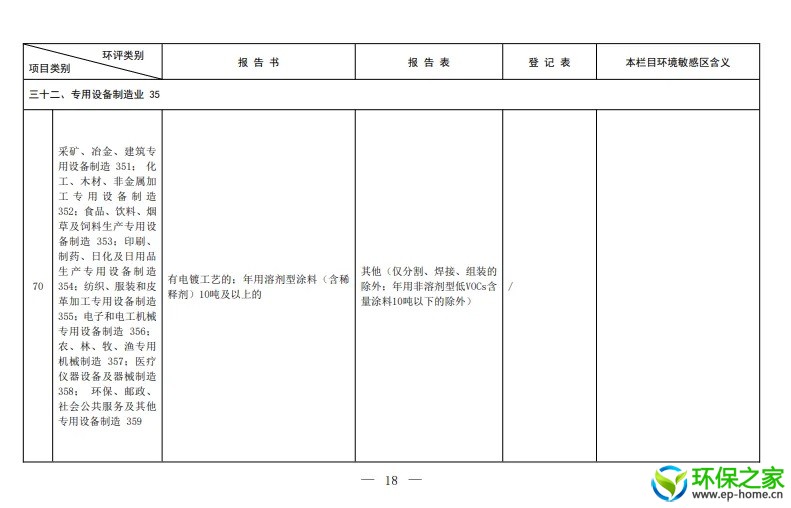

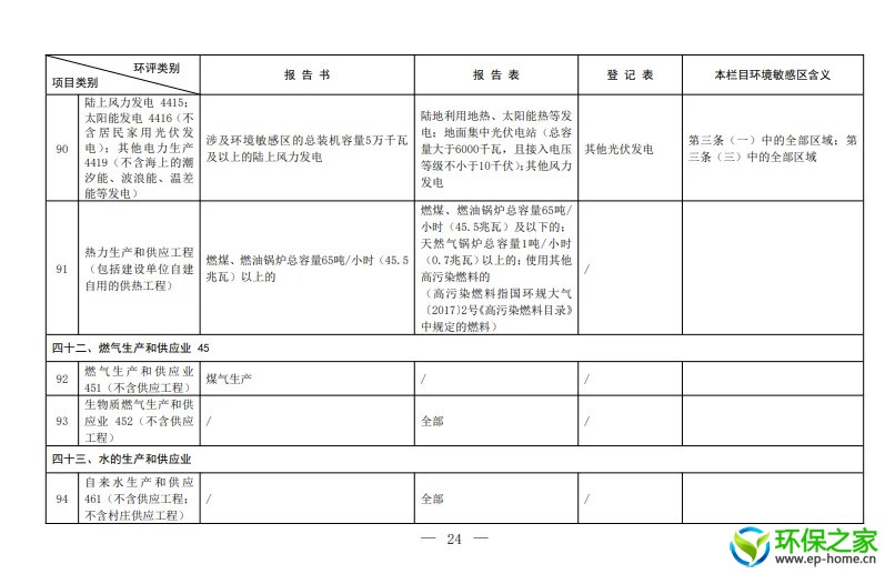

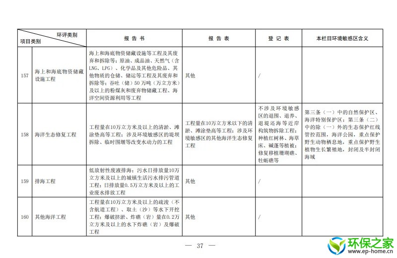

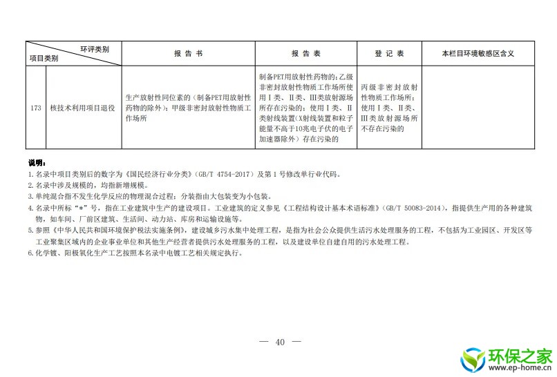

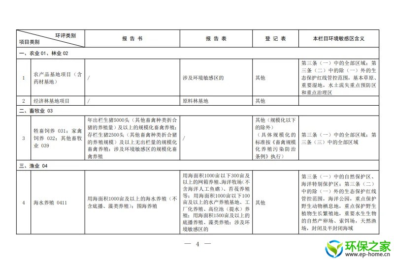

“具体环评等级分类以《建设项目环境影响评价分类管理名录》为准。”
附:《建设项目环境影响评价分类管理名录》(2021年版)
