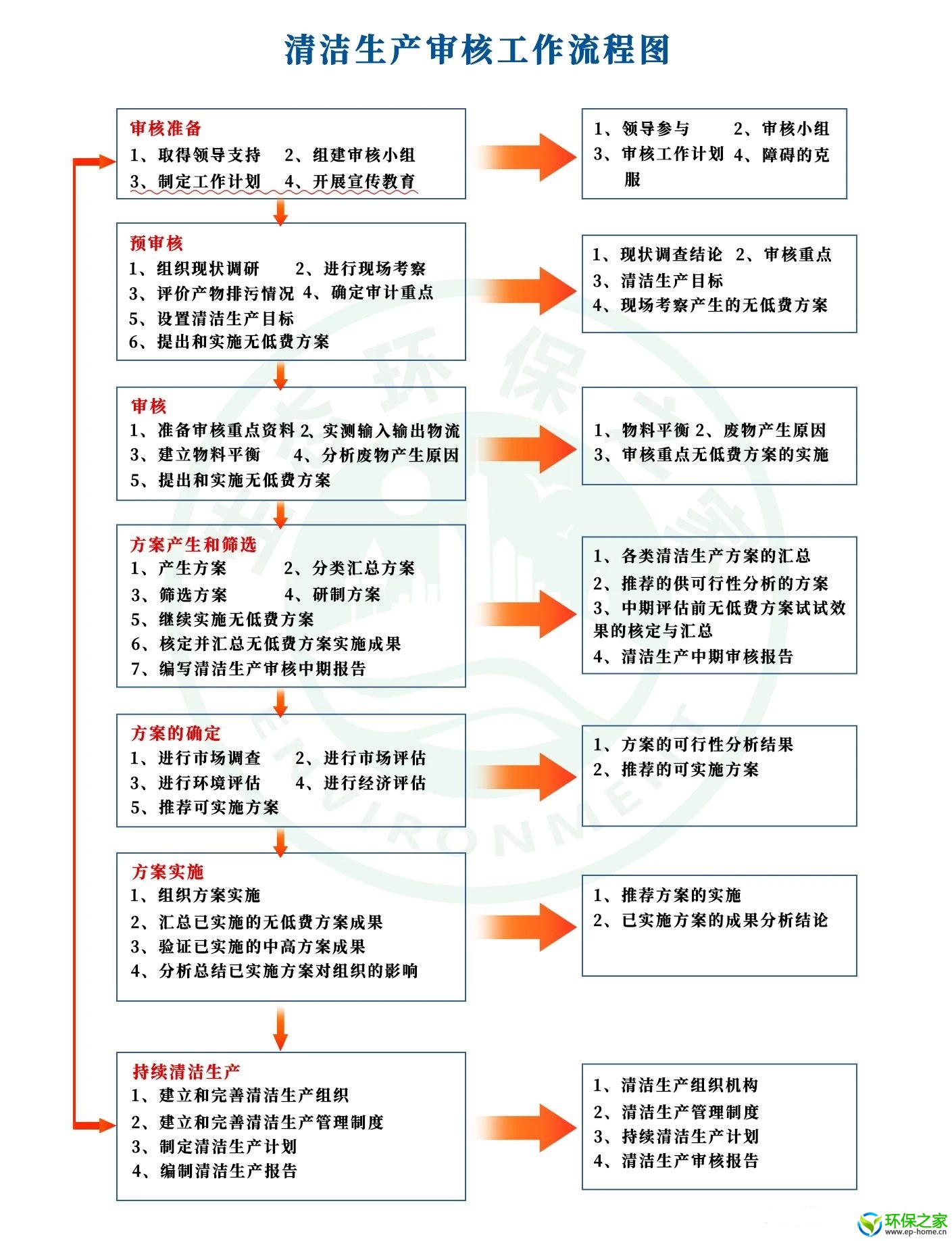

  企业开展清洁生产审核有哪些流程?
清洁生产审核分为七个阶段:筹划和组织、预审核、审核、方案的产生和筛选、可行性分析、方案实施和持续清洁生产。
1、筹划和组织:这一阶段的重点是取得领导支持,组建审核小组,制定工作计划,宣传清洁生产思想。成立审核领导小组,制定审核工作计划。
2、预审核:通过现状调查发现清洁生产潜力。确定审核重点、提出无底费方案,完善审核小组。这一阶段的方案是一个广泛征集意见建议的过程。
3、审核:建立物料平衡,从量化角度进一步寻找审核重点,分析原因,针对审核重点提出无低费方案。围绕八个方面考虑:原材料、过程管理、工艺技术、设备、产品、废弃物、员工和管理。方案的提出也从这八个角度展开。比如,工艺改进、加强设备的维护、完善岗位操作制度、加强员工培训等。开始实施无低费方案。
4、方案的产生和筛选:方案的产生和筛选。具体方案列表,按照无低费/高费方案分类汇总,筛选方案,继续实施无低费方案并核定实施效果。这一阶段需要完成中期审核报告,建议在前四个阶段一直完善中期审核报告。
5、可行性分析:从技术、经济和环境三个方面评估方案的可行性,形成中高费方案汇总。第六阶段,方案实施。组织实施方案,汇总无低费方案的实施成果,验证中高费方案的成果,分析所有已实施方案的成果。
6、方案实施:组织实施方案,汇总无低费方案的实施成果,验证中高费方案的成果,分析所有已实施方案的成果。
7、持续清洁生产:形成清洁生产管理制度。清洁生产成为企业的长期战略融入企业的各项活动中。
八、清洁生产审核工作流程图
