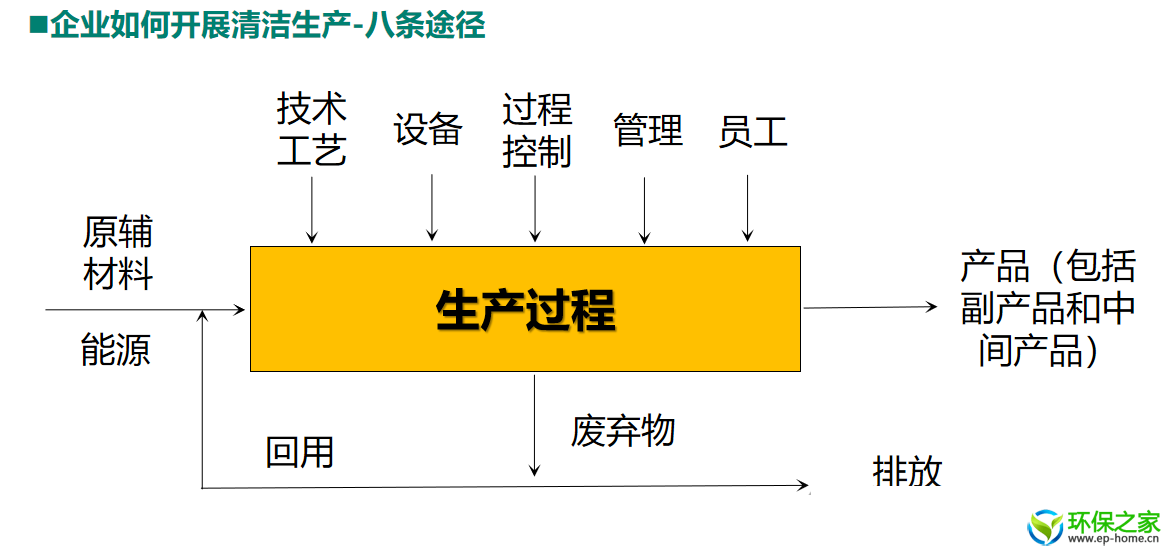

02怎么开展清洁生产和清洁生产审核?
所谓清洁生产是指不断采取改进设计、使用清洁的能源和原料、采用先进的工艺技术与设备、改善管理、综合利用等措施,从源头削减污染,提高资源利用效率,减少或者避免生产、服务和产品使用过程中污染物的产生和排放,以减轻或者消除对人类健康和环境的危害。
所谓清洁生产审核是指按照一定程序,对生产和服务过程进行调查和诊断,找出能耗高、物耗高、污染重的原因,提出降低能耗、物耗以及废物产生和减少有毒有害物料的使用、产生和废物资源化利用的方案,进而选定并实施技术经济及环境可行的清洁生产方案的过程。
可以说,清洁生产是我们的目标,而清洁生产审核是达到这个目标的方法。
