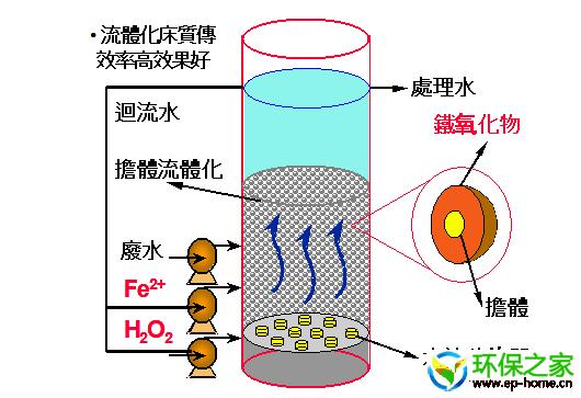

针对污泥含量高的缺点,台湾工研院陆续开发了改良式低污泥的废水高级氧化处理技术,其中之一就是流体化床-Fenton法。
①流体化床-Fenton法
原理:利用0.2~0.5mm硅砂担体在结晶槽中作为结晶核种,将要处理的废水及添加药剂由反应池底部进入并向上流动。而反应槽外接有一回流水回路,用以调整进流水过饱和度及达到担体上流速度,使待处理的无机离子于硅砂担体表面形成稳态结晶体,当晶体粒径达1~2mm后,排出槽外进行回收再利用或达到废弃物减排的目的。
反应机制:
H2O2+Fe2+→OH+Fe(OH)2+→……FeOOH,H2O2+FeOOH→……
技术特点:同相及异相的催化反应,污泥减少70%。减少H2O2用药的浪费。
适用废水COD浓度:50~1000mg/l。

10、改良:流体化床-Fenton法
针对污泥含量高的缺点,环保尖兵开发了改良式低污泥的废水高级氧化处理技术,其中之一就是流体化床-Fenton法。
反应机制:H2O2+Fe2+→•OH+Fe(OH)2+→……FeOOH,H2O2+FeOOH→……
技术特点:同相及异相的催化反应,污泥减少70%。减少H2O2用药的浪费。适用废水COD浓度:50~1000mg/l。
