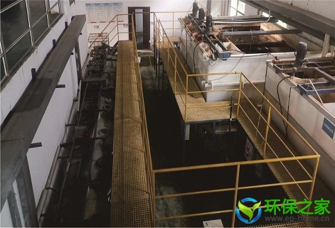

电镀工业废水该如何处理?因电镀工艺的不同,产生的废水也有所不同,一般电镀企业排放的废水包括酸、碱等前处理废水,氰化镀铜含氰废水、含铜废水、含镍废水、铬废水等重金属废水。另外还有各种电镀废水的产生。所以下面小编就来说说不同的工业废水该如何处理。
1.含铬工业废水

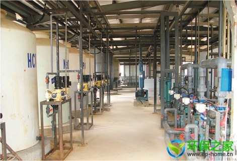

六价铬工业废水一般采用铬还原法处理,其原理是在酸性条件下,投加硫酸亚铁、亚硫酸钠、亚硫酸钠、亚硫酸氢钠、二氧化硫等,将六价铬还原为三价铬,再投加氢氧化钠、氢氧化钙、石灰等调pH值,使之生成三价铬氢氧化物从废水中分离。
还原反应的条件控制:加硫酸调节pH值在2.5~3时,加入还原剂进行反应,以ORP仪控制的反应终点为300~330mv,具体反应时间由调试确定,反应时间约为15-20分钟。可用机械搅拌、压缩空气搅拌或水力搅拌。pH值:7~9,反应时间:15~20分钟,混凝反应控制条件。
2.含氰工业废水
当前处理含氰工业废水的工艺比较成熟,采用碱式氯化法处理,应注意含氰废水要严格分流,避免混入镍、铁等金属离子,否则处理困难。
该方法的原理是,废水在碱性条件下,用氯系氧化剂去除氰化物,并将其去除。处理过程分为两个阶段,第一阶段是将氰化物氧化为氰酸盐,破坏的不彻底,称为不完全氧化阶段,第二阶段是将氰酸盐进一步氧化,称为完全氧化阶段。
3.重金属废水的综合处理
含铜、镍、锌等非络合物的重金属废水和酸、碱预处理废水构成工业重金属综合废水。这类废水的处理方法比较简单,一般采用碱性条件下生成氢氧化物的沉淀工艺。
其处理工艺如下:重金属综合废水→调节池→快混池→慢混池→斜管沉淀池→过滤→酸碱池→排放反应条件一般控制在pH值9~10,具体来说,最佳pH条件由调试时确定。快速混池反应时间为20~30分钟,慢混池10~20分钟。机械搅拌法最好,也可以用空气搅拌。
4.电镀废水的综合处理
在某电镀厂生产的含氰废水、含六价铬废水、酸碱、重金属铜、镍、锌等多种电镀废水中,一般采取分流法处理,先对含氰废水、含铬废水、六价铬废水、酸碱、重金属、镍、锌等多种废水进行分流处理,先含氰废水、含铬废水、六价铬废水,再经混凝工艺处理后,再进行处理。
