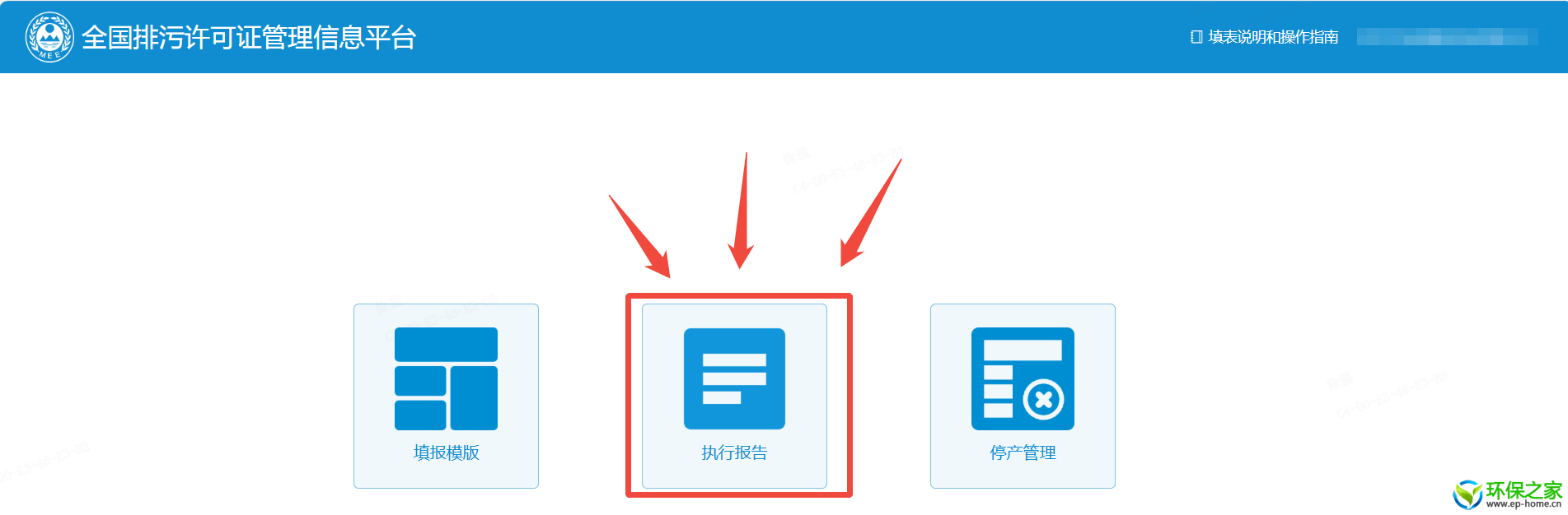

1、登录账号
2、点击执行报告

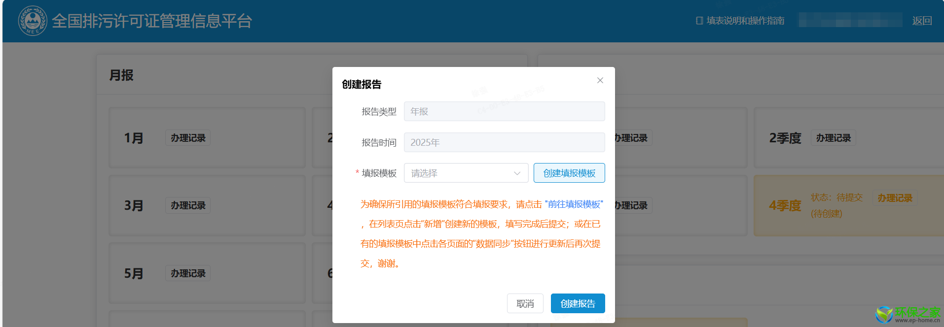

3、点击“执行报告”

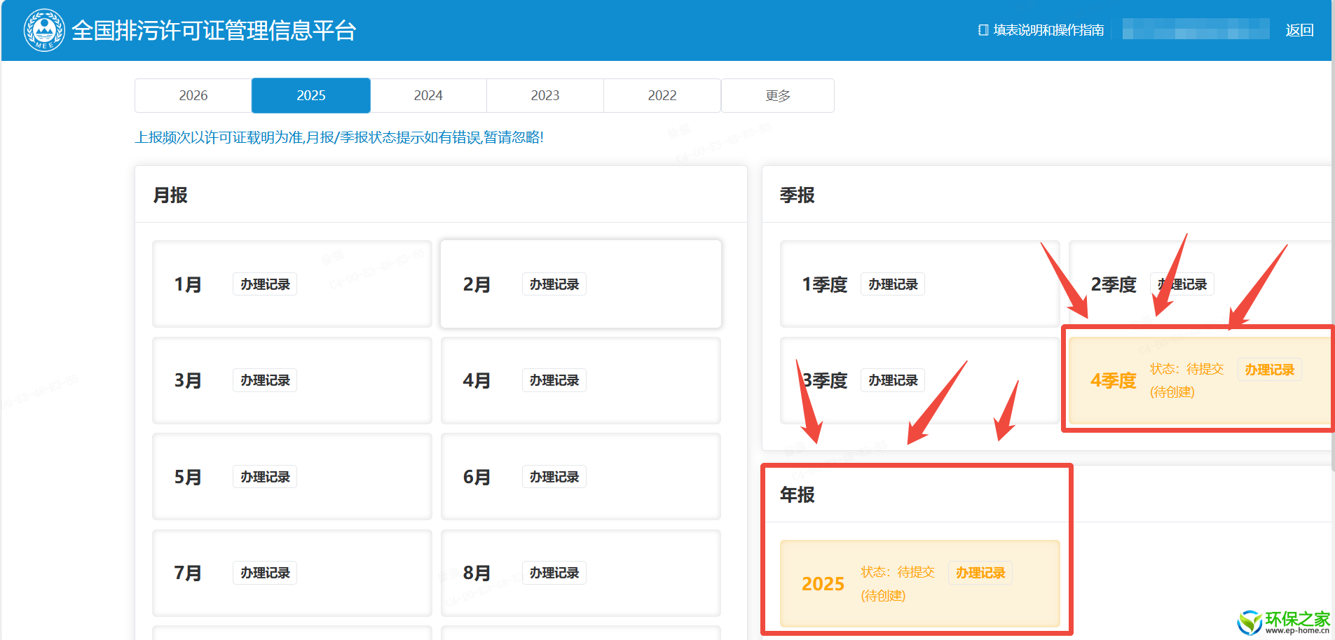

4、点击浅黄色的区域(2025年4季度季报、2025年年报),进行填报

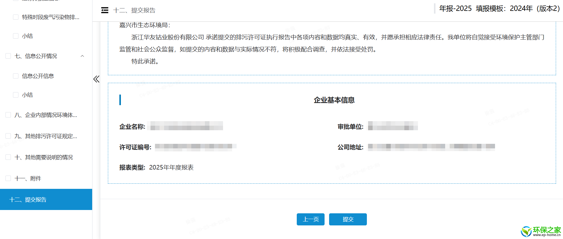

五、执行报告填报注意事项
1、排污单位基本信息、产排污环节、污染物及污染治理设施、自行监测如有变化,应如实登记
2、原辅料、水电气、产量填报数据要准确,一般不会超过环评量;
3、全厂区自来水使用量、污水排放量应满足水平衡;
4、污染设施运行情况需提前收集好运行数据;
5、自行监测情况应该填写完整,不要漏填
6、如实填报排放量,须提供计算过程附件

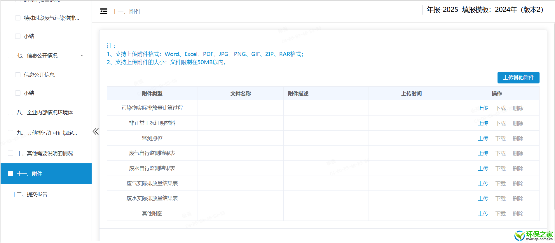

7、附件必须提供
8、按时提交
