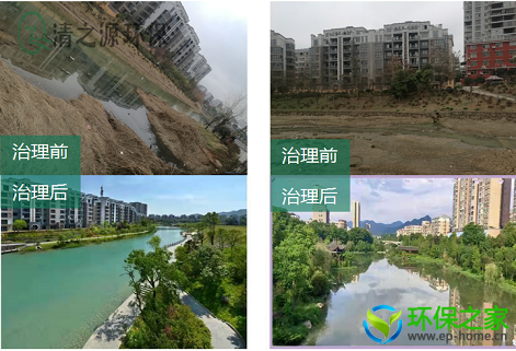

  目前,黑臭水体普遍接受的观点是:水体中有机污染物含量过高时,在好氧微生物的作用下,有机物分解会大量消耗水中的氧气,使水体转化成缺氧或厌氧状态。在缺氧和厌氧条件下,水体中的铁、锰等金属离子与水中的硫离子形成硫化亚铁、硫化锰等化合物。悬浮颗粒吸附硫化亚铁、硫化锰等,致使水体变黑;有机物腐败、分解,产生氨、硫化氢、硫醇、硫醚、有机胺和有机酸等恶臭物质,致使水体变臭。由此,不难分析出影响水体黑臭的主要因素有:有机污染物浓度、营养物质浓度、污染时间(污染形成后经历的时间)、水力条件、温度条件等。
黑臭水体治理的思路先行,避免为了治理黑臭而治理黑臭。黑臭水体治理思路可谓“百花齐放”,表面上看非朱即墨,实则殊途同归,总体可以概括为“系统分析、综合施策”。“系统分析“是指必须系统分析城市黑臭水体水质水量特征及污染物来源,包括点源污染源(排放口直排污废水、雨季溢水、初期雨水等)、面源污染源(各类降水所携带的污染负荷、农村畜禽养殖废水等)以及内源污染源(底泥污染物、漂浮物、悬浮物等),“系统分析”保障了“综合施策”的科学性与可操作性。
  “综合施策”既指综合控源截污、内源控制以及生态修复等黑臭水体治理技术,避免单一治理技术的局限性,即再好的单一治理技术也不能彻底解决水体黑臭问题,亦指综合水体污染程度、污染原因和污染阶段,因地制宜,因时制宜,选用相对适宜的治理方案。根据污染程度与治理目标的不同,将黑臭水体治理分为应急治理、水质改善和长效保持三个阶段。
  在应急治理阶段,针对黑臭严重水体,采取有效措施,短期内快速缓解和消除黑臭现象。主要技术实施要点为:
  (1)截污,控制外源污染物的进入;
  (2)投加絮凝剂、除藻剂等药剂,快速去除污染物;
  (3)底泥清淤,将大量污染物迁移出水体;
(4)补水(地表水或再生水),快速迁移、稀释污染物质。
  在水质改善阶段,经过应急处理措施,黑臭现象缓解之后,进一步减轻水体污染负荷,采取工程措施净化水质,恢复水体景观功能。主要技术实施要点为:
  (1)人工增氧(曝气、纯氧增氧、化学增氧等),防止厌氧分解,提高水体中有机污染物质的降解速度;
  (2)投加底质改良剂或氮磷控制剂,降低内源污染释放(仅适用于滞流型水体、封闭和半封闭型水体);
  (3)旁路处理,对水体进行循环处理;
  (4)植物净化(植物塘、生态浮岛等),利用水生植物的净化功能改善水质。
  在长效保持阶段,黑臭水体治理后,可能会面临污染负荷再度升高等问题,使得水体水质恶化和黑臭反复,因此需要保证水质有效管理,确保水质改善效果的长效性。主要技术实施要点为:
  (1)清水补给,通过补水加快水体循环;
  (2)生态修复,提高水体自身的净化能力;
(3)水华控制,消除黑臭后的水体,仍然是富营养化水体,藻类容易暴发,最终导致黑臭,应采取必要措施控制水华。
