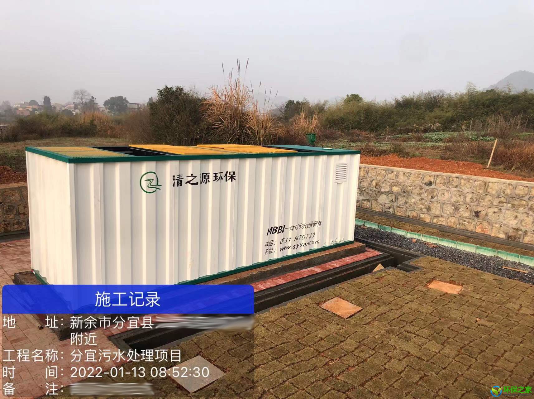

  1、碳钢一体化污水处理设备容易生锈,不耐腐蚀。检修时需要重点检查焊接处是否生锈,设备防锈漆是否脱落等。一般设备使用前3年可以6个月做一次大检修,超过三年的碳钢设备老化速度加快,宜3个月左右进行一次检修。

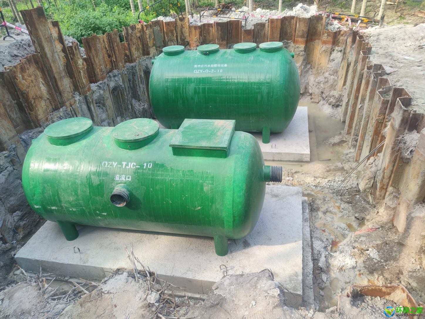

  2、玻璃钢一体化污水处理设备使用寿命较长,通常6-12个月进行一次检修,检查时重点关注是否有破损、漏水等问题。
